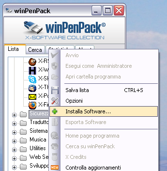

Per il momento la voce "Installa software" è attiva solo nelle categorie, in pratica non è possibile installare al di fuori dell'albero delle cartelle.
Vedi immagine:

Ciao, ti consiglio di scaricarti la versione 2.6.60 -Link- , purtroppo nella 2.6.58 avevo fatto delle modifiche che hanno avuto impatto sulla parte installazione e che ho corretto un po con la 59 e con la 60.
In pratica se installi un x-software con la 59 non ti crea l'icona.
