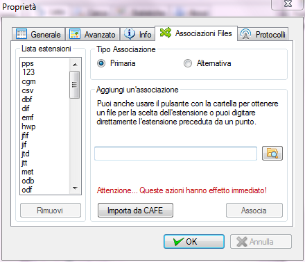

Se usi il nuovo menù, quello che chiedi è gestito dalla finestra proprietà programmi.
Selezioni nell'albero OOo, F5 (Proprietà), Tab "Associazioni Files", digiti l'estensione ( comprensiva del punto es: .otg ) e premi associa.

LordJim, purtroppo non funziona!
Ho settato nelle proprietà l'associazione col file .odp (tra l'altro c'è anche l'opzione CAFE che non so a cosa serva), chiudo OpenOffice, apro la cartella che contiene il file .odp, ma quando faccio clic destro non mi compare la voce "Mostra".

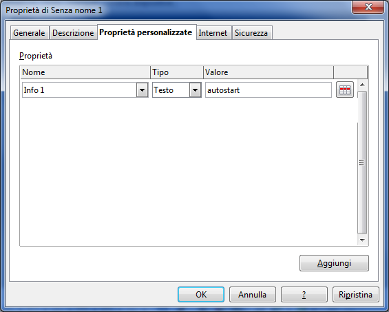

Questo lo puoi ottenere anche con la versione portable, basta installare questa estensione -Link- (funziona anche con LibreOffice).
- - - Edit - - -
P.s.: I file .odp devono avere come propietario il valore autostart.
[ Edited Wed 29 Feb 2012 - 16:39 ]

Oeta wrote ...
E come e dove si mette questo valore "autostart"
Questo è il percorso: File>Proprietà>Proprietà personalizzate - nella casella Valore digita "autostart", ti allego screenshot
Oeta wrote ...
e non è che poi ad ogni doppio clic su file odp questi partono senza aprirsi in OOo/LibO?
dopo l'avvio tasto "ESC"
Scusa, per errore nel precedente post ho scritto propietario invece di proprietà
