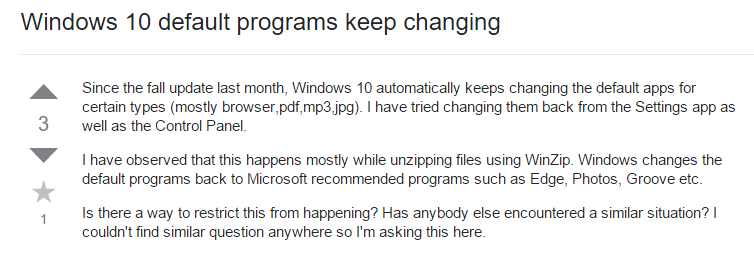

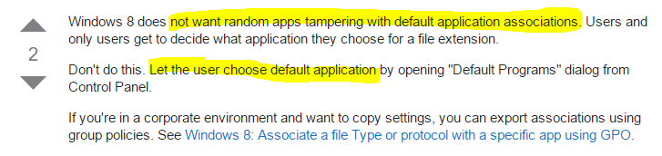

Ci sto diventando pazzo. Sembra che per W8 e W10 alcune applicazioni di sistema hanno un "diritto di prelazione" e non permettono di cambiare l'associazione di default.
O perlomeno, lo permettono solo da interfaccia grafica eseguendo l'associazione "a mano".
Riferimenti:
http://superuser.com/questions/1022063/windows-10-default-programs-keep-changing
http://stackoverflow.com/questions/26031054/c-sharp-code-to-change-the-default-program-attached-with-an-extension-using-a-cu
