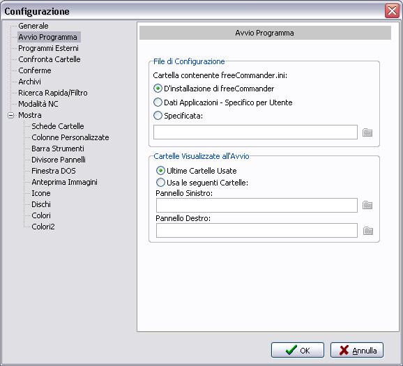

![]() ![]() Registered Member #4454 Joined: Mon 30 Apr 2007 - 16:35Posts: 88 | volevo segnalare x chi usa il programma su usb pen bisogna sciegliere di mettere il "freeCommander.ini" nella directory d'installazione, in quanto , a parte la 2° opzione in cui son gia' spiegati i problemi, con la 3° opzione "in una qualsiasi cartella a tua scelta" il programma poi manterra' in memoria il percorso assoluto,io avevo configurato la cartella user del winpenpack, ma quando ho cambiato PC l'unita' in cui era inserita la pen non era + "F" ma "M" il programma non trovando F peredeva la configurazione, cosi' avrei dovuto riconfigurare il programma o andare a cambiare il percorso. scielgiendo la 1° opzione "nella directory di installazione" non sara' necessario fare nulla e avrete sempre la vostra configurazione a posto. | ||
![]() ![]() ![]() ![]() Registered Member #1 Joined: Fri 29 Dec 2006 - 05:38Location: Sassari Posts: 12998 ![]() | Ok, per comodità allego uno screenshot. Extra|Configurazione...>> Avvio Programma >> Nel pannello "File di Configurazione" >> si hanno tre scelte su dove mettere "freeCommander.ini" >> scegliere nella directory di installazione Immagine: ![]() | ||
