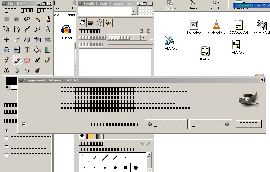

Ho "lanciato" il :
X-Gimp 2.2.16 [Ita] -Link-
E osservate la foto qua postata:
Tra l'altro ci mette moltissimo ad "aprirsi"!
La versione precedente, la 2.2.14 mi pare fosse, nn dava nessun problema, inoltre sul suo sito versione italiana è scritto quanto segue :
The GIMP should run on Windows 98/ME/NT4/2000/XP. It is recommended to use an NT-based version of Windows (NT4, 2000 or XP). Starting with GIMP 2.2 and GTK+ 2.4, older versions such as Windows 95 are not supported anymore. The amount of memory can be an important factor, especially if you intend to work on large images. A minimum of 128 MB of RAM is recommended, but the more RAM the better.
Ne deduco che sara un problema solo rivolto a W.ME, però mi pareva interessante segnalarlo, anche perche gli stessi "caratteri"se cosi vogliamo definire queste sequenze di quadratin mi comparivano anche nel programma di istant messagging :
X-Pidgin 2.0.2 [Italiano] -Link-
Tantevvero che l'ho disintallato e piu provato con questo sistema operativo!
P.S. posso permettermi di suggerire se fosse possibile specificare il S.O.supportato dai vari tool,di volta in volta classificati?, xchè se è vero che quelli come W.Me sono ormai in quasi disuso, ce ne sono altri tipo UBUNTU tanto per fare esempio che sono in ascesa, e forse poi sarebbe un ulteriore metodo di classificazione,anche xchè essendo destinati ad essere ospitati su pen drive, quindi soggetti a poter essere usati su diversi Pc, quindi diversi S.O.,magari sapendo prima, per esempio uno che sa di usarlo su diversi S.O. quando scarica un software, tra i diversi di una stessa categoria,sciegliera quello compatibile con i diversi S.O., piuttosto che altri x esempio!

Con win 98/ME bisogna utilizzare queste GTK (sia per Gimp che per Pidgin): -Link-
Direct link: -Link-

DANY sei "mitico" come sempre, però volevo farti due domande:
1 - Il file è un Setup zippato, quindi come devo comportarmi?( devo procedere all'installazione e poi copiare la cartella o lecartelle che verranno create?)
2 - le GTK diverse vanno inserite in LIB dentro la stessa cartella delle gtk normali, affiancate con altro nome, oppure come deduco va sovrascritta la cartella?

Leggi qui: -Link-
L'altra cartella puoi tenerla in \Lib nel caso volessi utilizzare il programma su Xp. Però devi rinominarla, ovvio

Ora si presenta la finestra in ITALIANO e nn in "QUADRATICO"!!!
Cmq mi ha fatto dei crash, evidentemente con ME nn va d'accordo!
