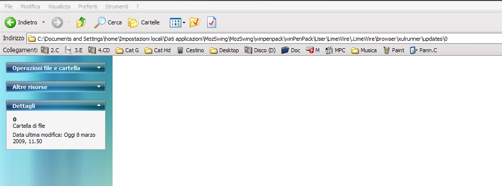

dom 08 mar 2009 - 09:22
Nome del software: X-LimeWire 5.0.11 [rev4]
Link su winPenPack: -Link-
Bug o Motivazione della NON portatilità: ho utilizzato solo una volta il software e mi ritrovo questa cartella
C:\Documents and Settings\home\Impostazioni locali\Dati applicazioni\MozSwing\MozSwing\winpenpack\winPenPack\User\LimeWire\.LimeWire\browser\xulrunner\updates\0
All'interno nessun file. Il wpp risiede in C:\Programmi.
[ps. ho evitato di aprire un nuovo thread, ma a questo punto il titolo andrebbe reso generico, oppure sposto]
========EDIT=============
Nota:
Cancellando quelle cartelle e avviando nuovamente il software vengono ricreate ogni volta.
[ Modificato dom 08 mar 2009 - 09:33 ]
dom 08 mar 2009 - 11:40
Ho ri-verificato, e la cartella non mi si crea...
dom 08 mar 2009 - 14:46
Io agisco su un Xp Home Sp3 e mi si crea. Ho disinstallato X-Limewire l'ho 'reinstallato' in wpp e la crea di nuovo:
Log: log_limewire.zip
Praticamente la crea solo perchè lo avvio. Senza toccare nessuna opzione. Non gli ho dato nemmeno i permessi del firewall.
Boh!
[ Modificato dom 08 mar 2009 - 14:49 ]
