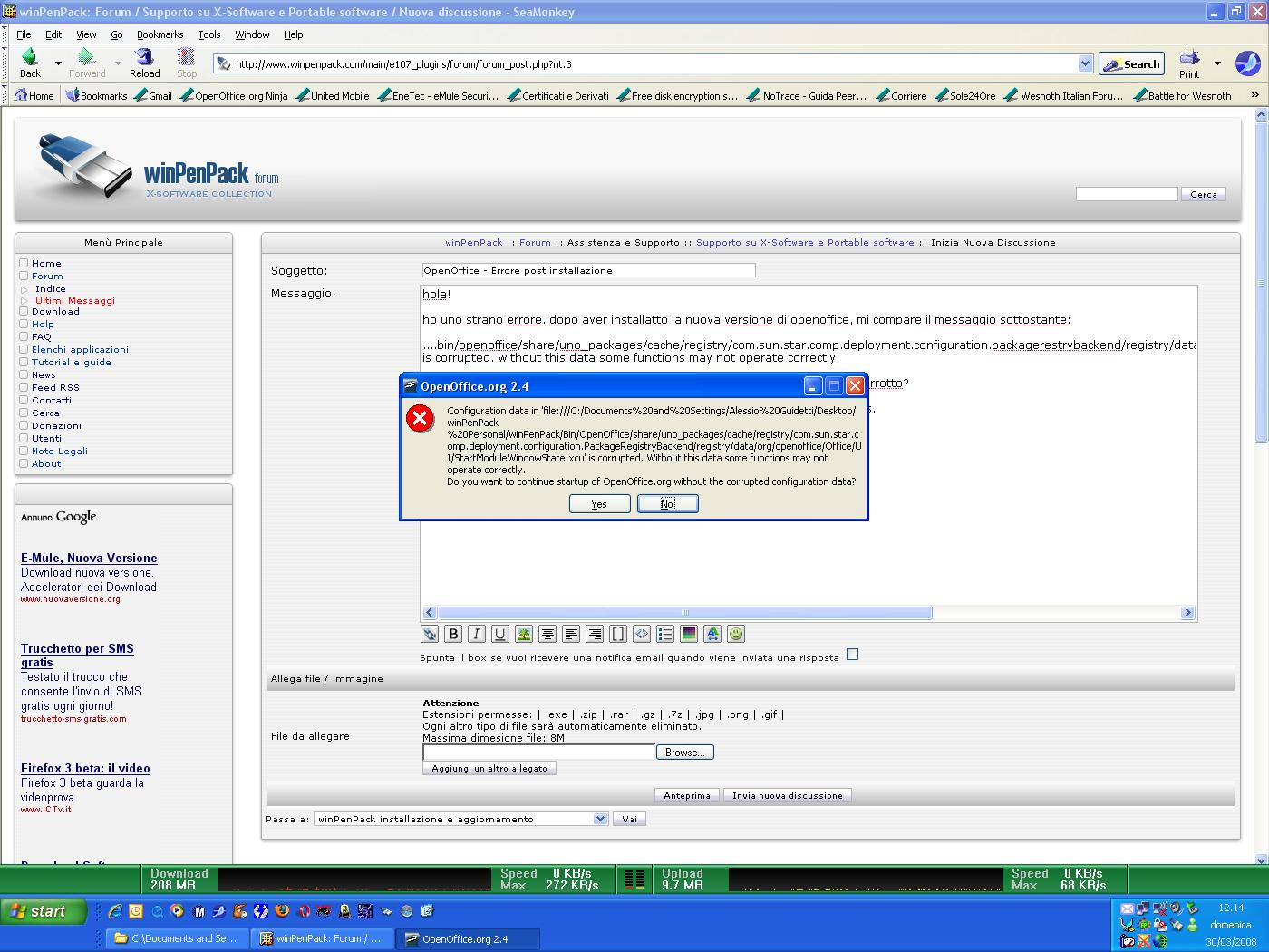

hola!
ho uno strano errore. dopo aver installato la nuova versione di openoffice, mi compare il messaggio nell'immagine allegata.
ho fatto linstallazione, cancellando la precedente e ripetendo lo scarico del file zippato dai server, ma questo errore mi rimane.
dove sbaglio?
grazie a tutti
ciao ale

Domanda: hai provato a rispondere SI alla finestra mostrata dall'errore?
Altro tentativo: puoi cancellare la cartella \User\OpenOffice?
(dopo aver fatto un backup)

scusate... ma non mi ci raccapezzo piu molto.
ho provato il download con diversi browsers e non ho usato donwload manager stile getright, che fanno il resuming se si spegne il pc o si perde la connessione.
ho scaricato x-openoffice dal sito wpp e lho scompattato prima in una cartella sul desktop e unaltra versione nel wpp dopo aver cancellato la precedente..... li ho provato in tempi diversi, ma tutti e due i modi danno lerrore.
sia che risponda SI o NO a quel messaggio di errore, la finestrella mi si ripropone ad ogni avvio tramite quicstart e il logo di winpenpack, associato allo splash screen di oo non mi compare piu (ci sta solo alla prima installazione)
ma solo a me questo errore? a nessunaltro di voi compare?

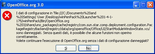

Ciao a tutti, per la prima volta, ho deciso di usare X-OpenOffice.org 3.0.1 [rev7 java_it-en], scaricato senza download manager, eseguito su un P4 2800 2GBram Windows XpPro SP3. Al primo avvio e anche ai seguenti, mi appare il messaggio di errore riportato da A|essio all'inizio di questo thread e che riporto nell'immagine allegata:
l'errore appare 4 volte, ogni volta clicco su SI, a quel punto O.O. parte, apparentemente senza errori, dico apparentemente perché è la prima volta che lo uso e non ne conosco le funzionalità, grazie.
