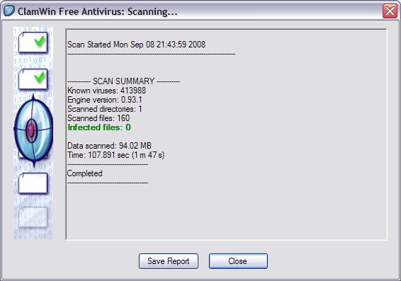

X-ClamWin fixed!
\XDrive\X-File(s).exe:
Clamwin riporta erroneamente come contentente virus Trojan ogni X-File.exe, incluso nella cartella \XDrive, distribuito con le versioni portabili; effettuando controlli approfonditi su VirusTotal, gli altri antivirus non riportano presenza di virus. Questa segnalazione è dovuta alla compressione UPX automatica applicata da AutoIt3 nella compilazione del launcher.
Abbiamo segnalato il problema a Luca Gibelli del ClamAV Team che ha provveduto prontamente a risolvere la situazione.
Ora X-ClamWin, una volta aggiornato alle ultime definizioni, non segnala più i launchers come infetti da Trojan.Qhost-166.
Clamwin wrongly reports as infected by Trojan virus every X-File.exe, included in \XDrive folder, distributed with the portable versions; doing more analysis on VirusTotal, the other antivirus does not report anything souspicious. This is due to the automatic UPX compression applied by AutoIt3 on the script compilation.
The ClamAV Team has fixed the problem. If you update your X-ClamWin antivirus, X-File(s).exe are not more marked as infects from Trojan.Qhost-166.
