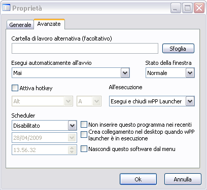

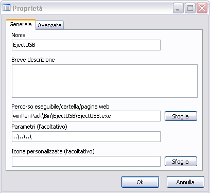

mar 28 apr 2009 - 13:58
maury81to, sei sicuro che EjectUSB sia configurato correttamente, così come dovrebbe, se incluso in winPenPack?
Tasto destro sulla voce EjectUSB (nella finestra di configurazione di wpp) >> proprietà:
Ovviamente questa configurazione si riferisce esclusivamente alla versione modificata e non ad altre o successive versioni.
[ Modificato mar 28 apr 2009 - 14:02 ]
