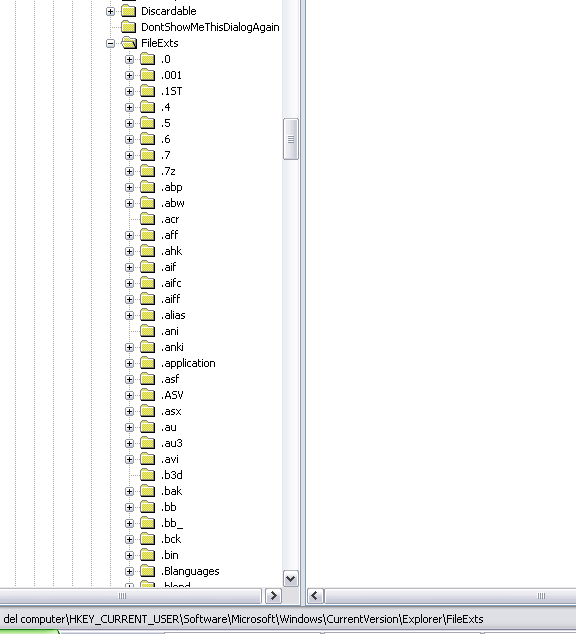

rbon, la mia era solo una domanda per la quale chiedevo conferma:
Se si decidesse di esportare le sottochiavi relative alle varie estensioni, quali e quante dovrebbero essere per la chiave principale HKEY_CURRENT_USER\Software\Microsoft\Windows\CurrentVersion\Explorer\FileExts?
Non credi che potrebbero essere infinite?
Il punto è che io sotto FileExts ho centinaia di sottochiavi, quindi non so proprio come comportarmi in questo caso.
Inoltre, sei sicuro che crei la chiave HKEY_CURRENT_USER\Software\Microsoft\Windows\CurrentVersion\Explorer\FileExts?
Non creerà, piuttosto, qualche sottochiave?
