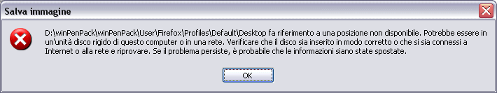

Ho aggiornato Firefox ma mi da un problema quando cerco di scaricare dei file da internet o caricare delle immagini all'interno di siti (allego file immagine).
Ho aggiornato sia una chiavetta che la cartella che ho dentro il pc usando la funzione di installazione automatica e mi da su entrambi lo stesso errore.
Presumibilmente c'è qualcosa che non va nel launcher visto che avevo già installato ff3 utilizzando Universal Extractor e quindi tenendo il vecchio launcher senza aver nessun problema.
[ Modificato mer 25 giu 2008 - 20:37 ]

Confermo quanto scritto sopra, ho messo il launcher di firefox2 (compreso il file X-Firefox.ini della cartella ..\Lib\Mozilla\Firefox ) e funziona tutto bene.
Ho notato anche che con il nuovo launcher, nelle opzioni, scompaiono le schede privacy e sicurezza.

Uso WinXP con permessi di amministratore, nel frattempo ho fatto esperimenti mettendo l' X-Firefox.exe nuovo con X-Firefox.ini della versione 2 e funziona tutto bene cosa che non succede invece con l'X-Firefox.ini della versione 3. Io non sono un programmatore ma ho notato delle righe aggiunte nel nuovo X-Firefox.ini dove vengono impediti dei servizi, non è che sia a causa di queste?

Ho lo stesso identico messaggio di errore!
In pratica dopo aver scelto "Salva con nome..." si apre correttamente la cartella Download, che è quella impostata di default in X-Firefox.ini, a questo punto se scelgo il "Desktop" ottengo quel messaggio, che fa riferimento ad una posizione in effetti inesistente, cerca la cartella Desktop in Firefox\Profiles\Default
