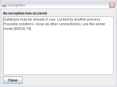

Vanno bene tutti i punti ma ti rispondo sul 4 e sul 6:
4) Ho impostato MultipleIstances=false poichè ho notato che ogni volta che apre il database quando lo riscrive aumenta la versione del file "internal.<numero>.log.db".
quindi ho dedotto (ma forse sbaglio) che due istanze contemporaneamente non possono aprire il file altrimenti non so che succede.

Direi che sulle istanze multiple hai decisamente ragione. E' meglio disabilitarle. Se si avvia una seconda istanza:
