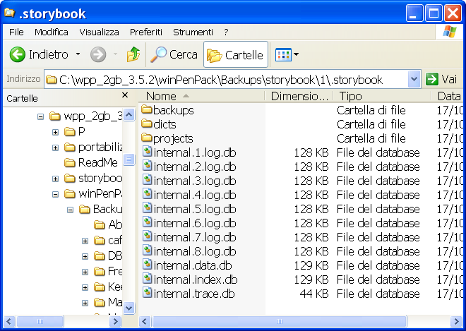

Ho provato lo script di Danix ma nel mio computer il comportamento è il seguente:
Attivando più volte il programma si finisce per avere nelle cartelle di backup una situazione come questa:
questa situazione è evidentemente destinata ad aumentare nel tempo ad ogni nuova attivazione del programma.

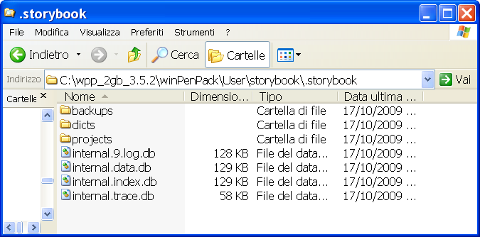

Inoltre provando a restorizzare la cartella in quella del profilo, alla prima attivazione i file log vengono cancellati tranne l'ultimo
ma a questo punto non è più possibile eseguire il programma, almeno fino a che non si cancella manualmente anche l'ultimo file di log.
In condizioni normali, all'uscita del programma ho provato ad eliminare manualmente questo file dalla cartella del profilo e al rientro non sembrano esserci problemi.
Quindi ho deciso di eliminare il file solo dalla prima cartella di backup così non "emigra" in tutte le successive cartelle (ora solo 2).
Inoltre ho impostato a false il MultipleIstances come si era detto.

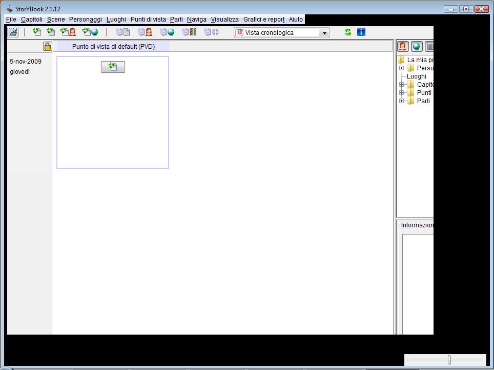

Salve io ho provato l'applicazione in questione e anche il fatto che sia localizzata è interessante, però a me utilizzandola su Vista ho dei problemi di refresh:
Ho provato a scaricare il file dal sito pensando che magari fosse un problema del x-software ma stesso risultato. peccato perchè sembra un buon sofware!
Le librerie java sono copiate nell'apposita cartella anche perchè l'applicazione si avvia.
Facendo click con il tasto destro del mouse compare un pezzo per volta, ma scegliendo varie opzioni il problema si ripresenta e diventa fastidioso lavorarci.

Io (per fortuna) non ho mai utilizzato Vista quindi non posso aiutarti con qualche suggerimento "magico" ma da quello che mi dici mi fa pensare che sia un problema legato alla tua particolare configurazione di Vista.
Hai provato a scaricare la ultima release della Java Virtual Machine?
Ho buttato un okkio in rete cercando "Vista Java problem screen refresh" e ho trovato questo link, -Link- non ho approfondito ma mi semra che si parli di questo problema.
[ Modificato ven 06 nov 2009 - 11:18 ]

Giacos71 ha scritto ...
Io ho provato l'applicazione sul mio PC con Vista e non ho problemi di refresh.
Pacchetto installato: X-StoryBook 2.1.12 [rev4]
Versione Java (output di java -version):
    java version "1.6.0_11"
    Java(TM) SE Runtime Environment (build 1.6.0_11-b03)
    Java HotSpot(TM) Client VM (build 11.0-b16, mixed mode)
