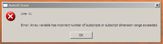

Dunque, sto testando il tutto da circa una settimana, e ho (principalmente) il segtuente problema (scusate, ma non ho verificato con la versione install!)
1) ogni volta che tb3 parte, mi viene aperta anche la scheda Migrazione Guidata... e' normale? come evitarlo? non ho trovato niente in giro...
2) Una volta, ho rischiato di perdere tutto, non riuscendo piu' a far ripartire x-tb, con autoit che diceva 'error on subscript...' anche attivando il logging, non avevo nessun dato, e il prefs.js generato era corretto...
Ho reinstallato il pacchetto, riutilizzando il mio user folder, e tutto e' andato a posto.

Dunque:
sistema con XP-Pro Sp3 tutti i fix installati a venerdi' scorso (no IE 8 e Silverlight)
ho rifatto entrambi i tipi di installazione, va tutto bene, ed e' stabile, ma dopo due/tre/quattro ripartenze (tutte a posto - sia con addon che senza), ho questo messaggio...
sinceramente non ho idea di cosa possa essere....
mar 12 gen 2010 - 13:04
b9b9b9 ha scritto ...
C'è un problema nell'INI. Dovresti cancellare una dopo l'altra le varie istruzioni presenti nella sezione "User preferences", per scoprire quale fra loro fa andare in errore il launcher:

mer 13 gen 2010 - 10:16
Utente registrato #264
Registrato il: lun 22 gen 2007 - 10:55
Messaggi: 112
Ciao Danix... ci sono riuscito!
sinceramente non capisco... le righe dell'ini file erano identiche a quello standard, con in piu' una variabile di environment (che non uso piu' da tempo) che era rimasta 'monca' ovvero assegnavo ad una variabile il valore @ScriptDir\xxx e non come dovrebbe essere corretto @ScriptDir@\xxx... eliminando quello, tutto e' andato a posto.
