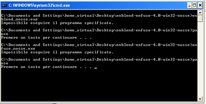

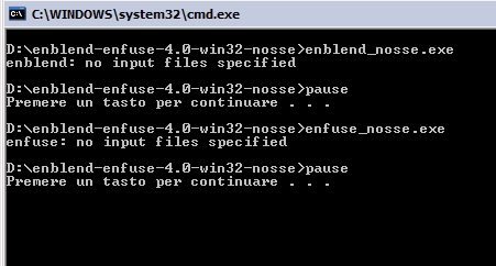

![]() ![]() Utente registrato #4618 Registrato il: gio 10 mag 2007 - 08:29Provenienza: Modica Messaggi: 1352 | zandet2 ha scritto ... - scaricare enblend/enfuse da sourceforge (4,76 MB) - scompattare in una cartella - eseguire i due programmi Eventualmente usate questo semplice bat se le finestre scompaiono troppo velocemente (copiarlo nella cartella degli eseguibili): enblend_bat.zipSe i software funzionano dovrebbe apparire l'help dei comandi disponibili; se i software NON funzionano appare l'errore "The system cannot execute the specified program" oppure "The application has failed to start because the application configuration is incorrect. Reinstalling the application may fix this problem" (o qualcosa di simile a seconda del SO). Seguendo i passi da te indicati, zandet2, questi sono i messaggi riscontrati su: XP Home SP2 ![]() XP Home SP3 ![]() Ti faccio sapere per la seconda modalità di test... | ||

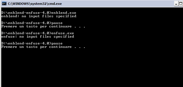

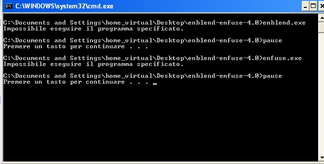

![]() ![]() Utente registrato #4618 Registrato il: gio 10 mag 2007 - 08:29Provenienza: Modica Messaggi: 1352 | Se non ho travisato quanto da Te chiesto, anche con la seconda versione la sostanza non cambia: - XP Home SP2 ![]() - XP Home SP3 ![]() ======== In tutti i casi, dopo questi messaggi non succede più niente. [ Modificato mer 10 feb 2010 - 15:50 ] | ||

![]() ![]() ![]() Utente registrato #3184 Registrato il: mar 06 mar 2007 - 11:52Provenienza: Busto Arsizio Messaggi: 3301 ![]() | Grazie Moticanus, con i test su SP2 e SP3 mi hai messo sulla strada giusta per capire: enblend ed enfuse 4.0 richiedono Microsoft Visual C 2008 (o Visual Studio 2008) per funzionare. Immagino che sia questa la differenza presente tra le tue due versioni XP SP2 e SP3. Io sia a casa che in ufficio ho SP3, ma con Visual fermo alla versione 2005 e non aggiornato in nessuno dei due casi; copiando però manualmente le singole dll necessarie nella cartella di Hugin ha poi funzionato tutto. La soluzione quindi è: 1) avere Visual C / Visual Studio 2008 sul pc ospite 2) copiare manualmente nella cartella di Hugin.exe le dll: - msvcm90.dll - msvcp90.dll - msvcr90.dll - Microsoft.VC90.CRT.manifest ========== In tutti i casi, dopo questi messaggi non succede più niente. E' corretto, in realtà sono moduli a riga di comando, non passando parametri terminano l'esecuzione; nelle versioni precedenti davano l'help comandi, adesso a quanto pare neanche quello... Ciao! [ Modificato mer 10 feb 2010 - 16:17 ] | ||
