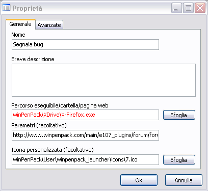

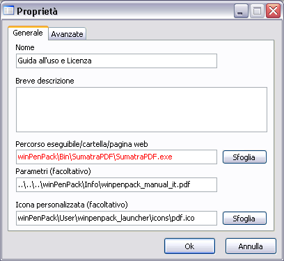

Dovresti utilizzare i parametri sulle proprietà del collegamento presente nel menù.
Ad esempio:

ehm... non è che ti seguo molto
cos'è che dovrei inserire nei parametri?
al momento la riga "Percorso eseguibile" è valorizzata con il file xls o pdf del caso; la riga "Parametri" è vuota
EDIT: devo forse "invertire" le righe, cioè mettere sui "Parametri" il file xls/pdf e su "Percorso eseguibile" il programma con cui voglio aprirlo?

Si

ven 10 set 2010 - 19:14
Nuvolari ha scritto ...
A quel punto sarei costretto a creare 2 entry diverse se volessi gestire il programma con cui aprire, giusto? Speravo si potesse integrare con CAFE come la normale apertura con doppio click sul file
Devi completare il campo "percorso" e il campo "parametri" (come mostrato nelle immagini) per ciascun documento che intendi aprire con uno dei programmi della suite.
