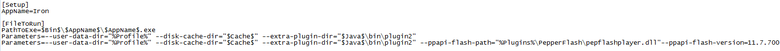

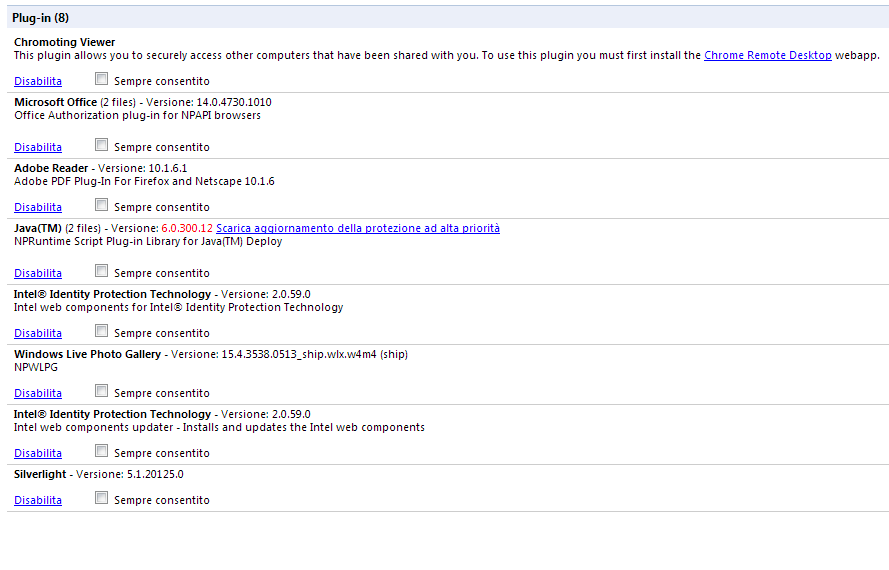

@Bourne, sto provando con X-Iron.
Ho eliminato Adblock.ini scaricato da -Link- e reinserito quello originale (pulito); ora vedo anche i video musicali su You Tube, ma niente da fare per gli altri siti.
Potrebbe dipendere da un mancato aggiornamento di Java (installato nel pc)?
Allego l'immagine dei plugin presenti ove si nota la richiesta di un aggiornamento per la sicurezza di Java e quella dell' X-Iron.ini (sia mai che non vi sia un errore nella stringa); come estensione ho solo WOT.
Grazie.

Posto dall'uni quindi sarò circonciso :
1- Java non c'entra (io ce l'ho disattivato, non lo sopporto).
2- non ho tutta quella roba che hai tu in about:plugin
3- Prova a disabilitare WOT (tutta roba che sarebbe inutile, così come i vari anti-malware se tu usassi il browser sotto account standard: il browser girerebbe ad un low integrity level della sandbox di WinVista/7/8 quindi i siti non potrebbero farti niente) e vedere se funziona.
4- Non uso più Iron da tanto, e non ho ricordi di averlo usato con pepper, quindi penso siano più qualificati altri per eventuali altri aiuti.
5- Ciao

Grazie per la risposta, ma niente da fare; nemmeno disattivando WOT riesco a visualizzare i video.
