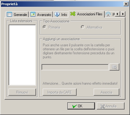

Come dicevo in altro topic, avevo già nel menu alcuni file XLS o MDB ad esempio, che avevano appunto il neo di essere aperti dal relativo pgm installato nel sistema ospite. Ora, senza aver toccato nulla a livello di Associazioni files, vengono aperti correttamente dai programmi che ho impostato in X-CAFE (che ho tenuto sempre disattivato per ora da quando uso wPPN).
Ipotizzo che wPPN sia andato automaticamente a 'pescare' dalle associazioni del mio CAFE (?) ma quello che non mi torna è il pannello "Associazioni files". Infatti questo è accessibile regolarmente in tutti gli EXE, quello che segue è invece relativo al file XLS (e MDB) cui facevo riferimento poco fa.
Niente è selezionabile. Insomma, funziona ma non capisco come, e non posso modificare l'associazione!
Cosa mi sfugge?

forse perché l'associazione la devi fare con un programma e non con un documento.
Esempio .txt lo associ con Notepad++.
Del resto CAFE fa la stessa cosa.
[ Modificato mer 22 dic 2010 - 13:07 ]

Questo pannello è attivo se l'elemento del menù è un programma, e puoi comodamente gestire tutte le associazioni che vuoi, primarie e alternative con le stesse regole di CAFE. C'è anche una comoda funzione che ti permette di importare le associazioni di CAFE relative allo stesso programma.
