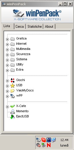

Se metto la finestra in basso a dx
chiudo e riapro wPPN, la ritrovo spostata
Altre posizioni (es. centro schermo) sono salvate correttamente.

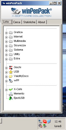

dai miei test su Vista, lo scostamento dai bordi esiste ancora, ma è molto meno evidente. Mi spiego.
Quando effettui il posizionamento nell'angolo in basso a destra, la finestra si posiziona in "docking style", con leggerissima sparizione del bordo esterno della finestra al di fuori dello schermo. Finché il menu è attivo, tale posizionamento rimale. Chiudendo e riaprendo il menu, la finestra risulta leggermente staccata dai bordi, ma basta un singolo click sulla barra del titolo ed essa si posiziona nuovamente nel suo "dock".
