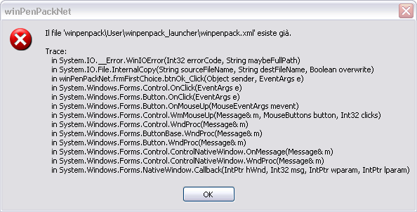

![]() ![]() ![]() ![]() Utente registrato #1 Registrato il: ven 29 dic 2006 - 05:38Provenienza: Sassari Messaggi: 12926 ![]() | Segnalo un errore che potrebbe apparire all'avvio se winPenPackNet.exe viene eseguito più di una volta. Per riprodurre l'errore avviare per la prima volta winPenPackNet.exe >> apparirà la finestra per il first-run >> immaginando di riprodurre il comportamento di un utente distratto che non la vede, ri-cliccare su winPenPackNet.exe >> si riaprirà una seconda finestra per il first-run (da notare che ad ogni nuovo avvio di winPenPackNet.exe si apre una nuova finestra per il first-run) >> effettuare la scelta della lingua su una delle finestre >> il menù si avvierà regolarmente >> però, se si effettua di nuovo la scelta in una delle finestre aperte, il menù va in errore: ![]() ![]() | ||

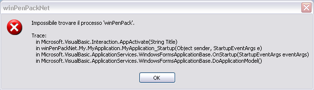

![]() ![]() ![]() ![]() Utente registrato #1 Registrato il: ven 29 dic 2006 - 05:38Provenienza: Sassari Messaggi: 12926 ![]() | Ho verificato stamattina e sembrava tutto ok. Ma riprovando adesso per conferma ricevo un altro errore: ![]() ![]() [ Modificato lun 21 mar 2011 - 21:25 ] | ||

![]() ![]() ![]() ![]() Utente registrato #33962 Registrato il: sab 18 lug 2009 - 08:45Provenienza: Roma Messaggi: 1147 ![]() | Ok, per caso lo hai fatto molto veloce? | ||
LordJim60 |
![]() ![]() ![]() ![]() Utente registrato #33962 Registrato il: sab 18 lug 2009 - 08:45Provenienza: Roma Messaggi: 1147 ![]() | Hai wpp configurato senza "Visualizza la finestra all'avvio" ? | ||
![]() ![]() ![]() ![]() Utente registrato #1 Registrato il: ven 29 dic 2006 - 05:38Provenienza: Sassari Messaggi: 12926 ![]() | LordJim60 ha scritto ... Hai wpp configurato senza "Visualizza la finestra all'avvio" ? No, l'opzione è selezionata. LordJim60 ha scritto ... Ok, per caso lo hai fatto molto veloce? A qualunque velocità appare l'errore. | ||
LordJim60 |
![]() ![]() ![]() ![]() Utente registrato #33962 Registrato il: sab 18 lug 2009 - 08:45Provenienza: Roma Messaggi: 1147 ![]() | Nella versione 2.6.61 è stata introdotta la nuova correzione a questo problema. @Danix per favore fammi sapere, perché a me non si verifica e quindi sono andato a intuito. | ||
![]() ![]() ![]() ![]() Utente registrato #1 Registrato il: ven 29 dic 2006 - 05:38Provenienza: Sassari Messaggi: 12926 ![]() | LordJim60 ha scritto ... Nella versione 2.6.61 è stata introdotta la nuova correzione a questo problema. @Danix per favore fammi sapere, perché a me non si verifica e quindi sono andato a intuito. L'errore in questa versione non si verifica! | ||
