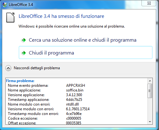

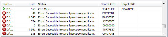

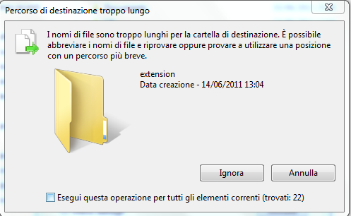

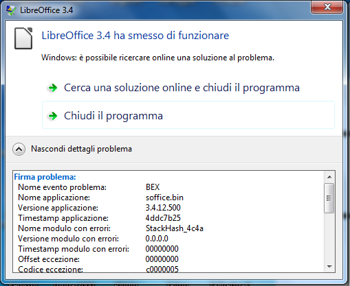

ho fatto come richiesto.
già copiando il programma seguendo un lungo percorso si incappa in alcuni errori, sia usando Teracopy che il copia/incolla di Windows (cosa che non succede nel percorso breve).
allego la finestra di Teracopy con un esempio degli errori, quella del copia/incolla di Windows e le due finestre di errore all'avvio del programma (ultima versione)

Ragazzi, credo che vi state scontrando con un limite di windows e non della portabilizzazione.
In sostanza ci sono vari fattori in gioco, ad esempio il file system ( FAT o NTFS ).
Il kernel NT, inoltre, impone altri limiti, ad esempio un path UNC (quello che inizia con il doppio slash per intenderci) può arrivare a circa 32000 caratteri (teoricamento 32767 ma per motivi interni poi ci si mangia qualcosa ) mentre un disk designator (es C:\something) tipicamente è limitato a 260 caratteri (di cui utilizzabili 256) che corrisponde alla variabile ( o #define ) MAX_PATH. Molte API di Win32 soffrono di questo limite ( nel caso di path "disk designator" ).
Qualche modo per aggirare questi limiti c'è, come utilizzare percorsi relativi o subst (non sempre per mia esperienza).
Secondo me la cosa migliore è "accorciare" i nomi delle cartelle.
