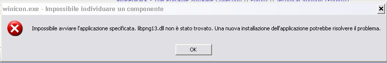

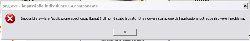

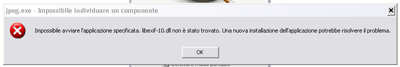

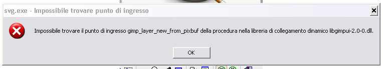

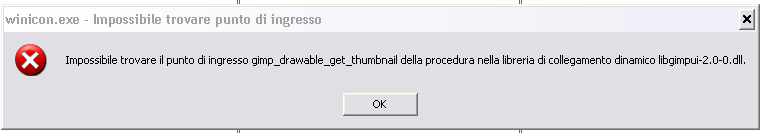

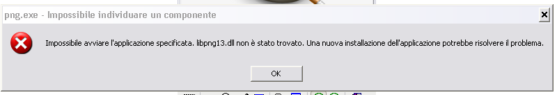

![]() ![]() ![]() ![]() Utente registrato #1 Registrato il: ven 29 dic 2006 - 05:38Provenienza: Sassari Messaggi: 12998 ![]() | Estraendo e sovrascrivendo i plugin delle versioni più vecchie (prese da qui -Link- ) io ottengo questi errori (oltre al solito messaggio relativo a file-pdf.exe):Non ho avuto segnalazioni riguardo a poppler.exe, forse un plugin appartenente a una determinata versione (chissà quale..). Quindi dovremmo aggiornare il tuo elenco aggiungendo anche la rimozione di png.exe:
[FirstRunOperations]
[ Modificato sab 12 mag 2012 - 11:34 ] | ||
