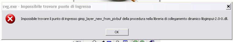

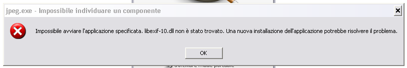

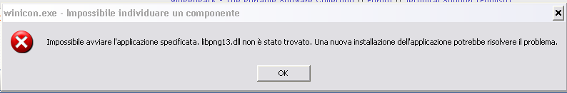

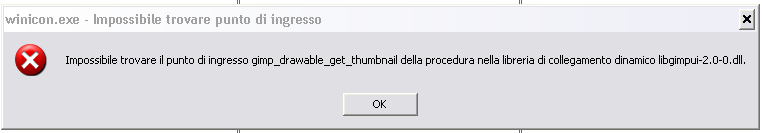

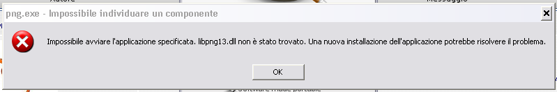

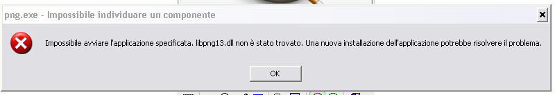

Estraendo e sovrascrivendo i plugin delle versioni più vecchie (prese da qui -Link- ) io ottengo questi errori (oltre al solito messaggio relativo a file-pdf.exe):
Non ho avuto segnalazioni riguardo a poppler.exe, forse un plugin appartenente a una determinata versione (chissà quale..). Quindi dovremmo aggiornare il tuo elenco aggiungendo anche la rimozione di png.exe:
[FirstRunOperations]
FileMove=$Home$\$AppName$\gimp-splash.png|$Home$\$AppName$\gimp-splash.png.$AppVer$|o
FileMove=$Bin$\$AppName$\lib\gimp\2.0\plug-ins\winicon.exe|$Bin$\$AppName$\lib\gimp\2.0\plug-ins\winicon.exe.$AppVer$|o
FileMove=$Bin$\$AppName$\lib\gimp\2.0\plug-ins\jpeg.exe|$Bin$\$AppName$\lib\gimp\2.0\plug-ins\jpeg.exe.$AppVer$|o
FileMove=$Bin$\$AppName$\lib\gimp\2.0\plug-ins\svg.exe|$Bin$\$AppName$\lib\gimp\2.0\plug-ins\svg.exe.$AppVer$|o
FileMove=$Bin$\$AppName$\lib\gimp\2.0\plug-ins\poppler.exe|$Bin$\$AppName$\lib\gimp\2.0\plug-ins\poppler.exe.$AppVer$|o
FileMove=$Bin$\$AppName$\lib\gimp\2.0\plug-ins\file-pdf.exe|$Bin$\$AppName$\lib\gimp\2.0\plug-ins\file-pdf.exe.$AppVer$|o
FileMove=$Bin$\$AppName$\lib\gimp\2.0\plug-ins\png.exe|$Bin$\$AppName$\lib\gimp\2.0\plug-ins\png.exe.$AppVer$|o
