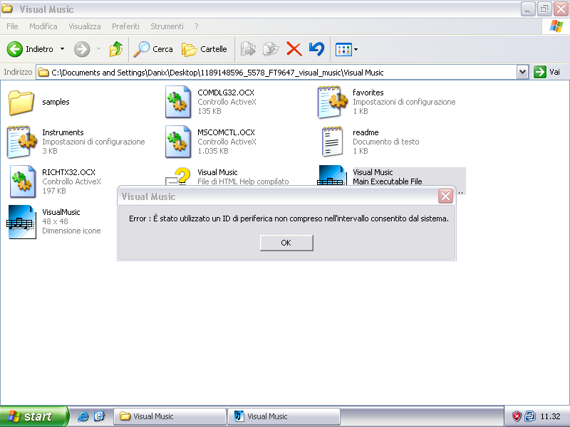

ven 07 set 2007 - 11:34
mrsmyle ha scritto ...
Mancanti:
RICHTX32.OCX
COMDLG32.OCX
MSCOMCTL.OCX
Questi sono proprio i moduli che devono essere caricati nella cartella Visual Music in WPP per farlo funzionare.
E' appunto quello che dicevo:
Mancherebbe anche MSCOMCTL.OCX che comunque, se inserito nella cartella del programma insieme agli altri due, non produce risulati positivi.
In origine vengono installati in C:\WINDOWS\system32 ma, anche inseriti in quella directory, non fanno sì che il programma si avvii.
Inoltre il log di registro di total uninstall è kilometrico e il programma (del 1999) mi sa che appartiene al passato...
Data la mole di informazioni che il programma scrive nel registro credo che molti componenti vengano registrati. Infatti neanche i file da te allegati funzionano, e il programma restituisce un errore diverso.
