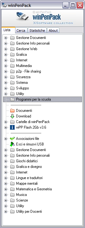

Premere OK per creare questa categoria sulla Lista.
Adesso nella Lista compare la nuova categoria Programmi per la Scuola:
Trascinare col mouse, una alla volta, ogni singola categoria di Flash School e rilasciarla sopra la categoria Programmi per la Scuola:
Le categorie ed i collegamenti doppi continueranno a rimanere, solo che adesso sono parzialmente 'mascherati' in quanto elencati come sottocategorie di Programmi per la Scuola.

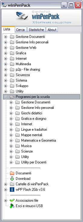

Questa soluzione, che è un ripiego, potrebbe però essere considerata comoda da qualche utente. Si mette in evidenza che la presenza di voci di categorie e di collegamenti doppi non influisce minimamente con il perfetto funzionamento della Mega suite.
