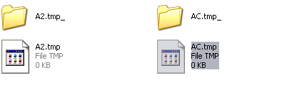

![]() ![]() ![]() ![]() Registered Member #1 Joined: Fri 29 Dec 2006 - 05:38Location: Sassari Posts: 12998 ![]() | Domanda: se installi i dizionari IT ed EN anche tu ti ritrovi queste stesse cartelle in \Bin\OpenOffice.org 3\share\uno_packages\cache\uno_packages con gli stessi nomi? A2.tmp_ (per l'Italiano) AC.tmp_ (per l'Inglese) e relativi file A2.tmp, AC.tmp | ||
