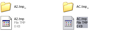

Domanda: se installi i dizionari IT ed EN anche tu ti ritrovi queste stesse cartelle in \Bin\OpenOffice.org 3\share\uno_packages\cache\uno_packages con gli stessi nomi?
A2.tmp_ (per l'Italiano)
AC.tmp_ (per l'Inglese)
e relativi file A2.tmp, AC.tmp
