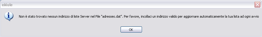

Che si trovano nella cartella "config" del pacchetto originale di eMule e che, in caso di aggiornamento nei modi sopra esposti, andrebbero a sovrascrivere i corrispondenti file personali.
Ecco uno degli errori che potrebbe apparire:
