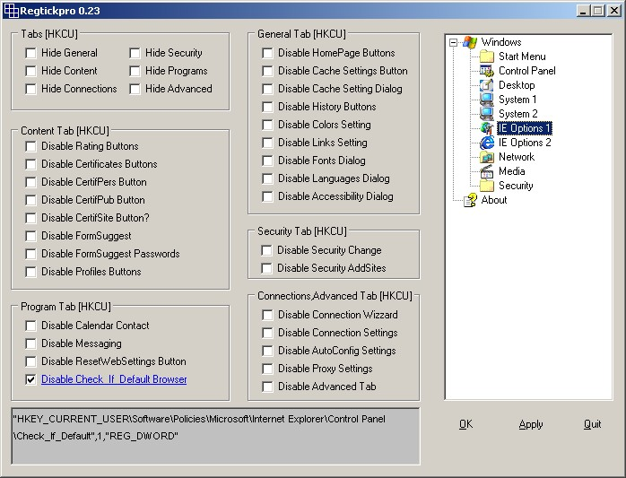

Registered Member #9897
Location: Milano
Posts: 600
Non è che si può agire tramite programmi di Tweaking per disabilitare qualche valore?
tipo come in figura.

Registered Member #74
Location: Tradate (VA)
Posts: 3821
Ciao domino,
può darsi che con qualche tweak si riesca a superare il problema (operazione che, ovviamente, manda a benedire ogni discorso di portatilità), ma non con quello che hai evidenziato, che serve semplicemente a dire a IE di non verificare se lui è il browser di default (e in caso contrario chiedere all'utente di sceglierlo come tale). Quello che succede a te, invece, è che, a prescindere da X-Cafe, se clicchi su un link (che bisognerebbe analizzare in dettaglio... non so se riesci ad isolarlo in qualche modo...) parte IE.
Come diceva Danix, è invece molto probabile che si tratti di un pulsante "camuffato" da link e che abbia al suo interno il comando "iexplore.exe ". In questo caso non credo si possa fare molto, se non rassegnarsi a navigare su quel sito con IE...
