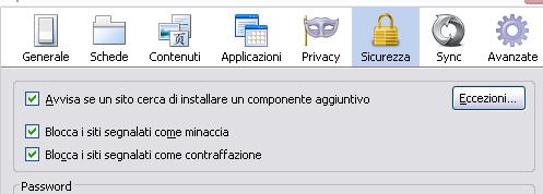

* Da verificare anche se il bug urlclassifier3.sqlite è ancora presente. Se non sbaglio lo avevi scoperto tu, zandet2;
Ok, verificato. Il bug (se così vogliamo chiamarlo) c'è ancora. -Link- E si riferisce a queste due opzioni:
Questa parte dell'INI deve rimanere:
;(bug urlclassifier3.sqlite)
browser.safebrowsing.enabled=false
browser.safebrowsing.malware.enabled=false
