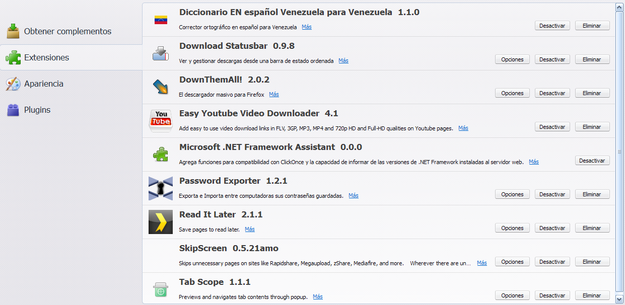

Hola. Yo también he tenido problemas como el de Oeta:
Oeta wrote ...
2- con la versione 3.3 la cartella in cui salvare i download veniva ricordata, col 4 invece mi chiede sempre la cartella di destinazione e se anche riseleziono la voce "Salva file in" con la relativa cartella, al riavvio di FF4 mi ritorna automaticamente in "Chiedi cartella di destinazione".
Sono bug del browser principale o solo della versione portatile?
Yo uso X-FF4. Mi problema es que no se mantienen mis preferencias y configuraciones; cuando vuelvo a abrir el X-Firefox, las configuraciones generales en especial, la ubicación por defecto de mis descargas desaparecen.
Aún así, algunas configuraciones sí se mantienen:
- Contraseñas en sitios web;
- Preferencias del plugin dTA, Sync y Read It Later.
- Historial Web . Aunque tal vez sea por el Sync
- Marcadores
No sé si es un problema de portabilidad, porque aún no probado el Firefox 4 instalado No tengo Internet en mi casa.
Espero que puedan ayudarme.
Translated to English:
Spoiler:
Tradotto in italiano:
Spoiler:
PD: He aquí una lista de las extensiones que uso: Here is a list of extensions I use, Ecco una lista delle estensioni che uso:
