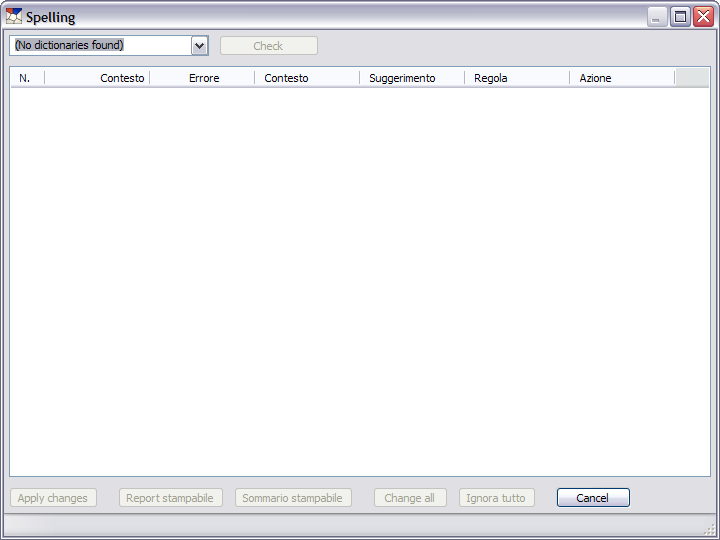

Non trovo nè il topic relativo, nè indicazioni sul supporto a GNU Aspell.
Inoltre, non son riuscito ad utilizzare il correttore neanche con XML Copy Editor ed Aspell regolarmente installati.
Quindi, o il supporto non è stato assicurato, o sbaglio qualcosa io.

Ti ringrazio, ma avevo già provato, non trova i dizionari.
Inoltre la finestra si chiama solo "Spelling", mentre "Style" è un'altra.

All'epoca avevo fatto subito i test con:
- la tua versione X-XMLCopy_Editor (con launcher)
- tutte le versioni (install) che supportano Aspell (dalla 1.1.0.6 alla 1.2.0.2)
ottenendo il tuo stesso risultato: Aspell non funziona.
Allora mi sono incuriosito ed ho contattato l'autore sul forum del programma.
Dopo un po di tempo mi ha scritto e successivamente riconfermato che Aspell funziona, ma esclusivamente su Windows avente la la localizzazione in lingua inglese
La ragione del mancato funzionamento sembra risiedere nel file Aspell.h inglobato nella versione per Windows che supporta solo la localizzazione inglese.
Mi ha promesso che avrebbe cercato una soluzione.
Oggi mi ha scritto dicendo che aveva rilasciato la versione 1.2.0.3 (già segnalata da Rcs) che comprende il supporto ad Aspell per tutte le lingue (europee, credo).
Ho fatto delle prove, sia con il dizionario inglese-americano, che con quello italiano: funziona!

Fixed for 1.2.0.3 I think. You may need to adjust the application dir under
Tools>Options, but after that the dictionaries should be loaded correctly.
Best,
Gerald
Mi pare di leggere fra le righe (forse mi sbaglio) che il Aspell non supporta il 'relative path'.

confermo che Aspell è integrato nell'editor XML Copy Editor (immagino analogamente alla versione per Linux) e pertanto i dizionari (spell checker) per altre lingue, che non siano l'inglese americano e l'inglese british, devono essere aggiunti a parte.
Le fasi di aggiunta di un (nuovo) dizionario sono semplici:
1. si scarica, ad esempio, il dizionario italiano
2. si installa normalmente su HD, senza avere prima installato il 'motore' Aspell
3. il dizionario si accorge che manca Aspell e si arrabbia un po', continuare ...
4. si ottengono 2 (due) sottocartelle 'Data' e 'Dict' il cui contenuto va copiato nelle omologhe cartelle di XML Copy Editor.
5. disinstallare il dizionario appena installato
