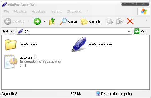

Perdonatemi ma sono riuscito a non capire,ho preso i 2 pack,il 512 e l'expert,li installo in 2 cartelle differenti su hd,dentro ogni cartella ne crea un'altra e poi le varie cartelle.
A questo punto mi chiedo,devo sovrascrivere la principale,quella sotto o le varie cartelle dentro??
Ma se al momento di trascinare una cartella nell'altra quando mi chiede di sovrascrivere dico no non copio un bel niente,dove sbaglio nel mio ragionamento??
sab 07 apr 2007 - 23:13
Scarichi la prima edizione alla quale sei interessato e poi la seconda.
Le installi in cartelle diverse.
Noterai che hanno la stessa struttura formata da una cartella "winPenPack" e un file "winPenPack.exe".
Sovrascrivi la cartella e il file, seguendo le indicazioni riportate sopra.

Ok,ho risolto il prob di miscelare i 2 pack,anche se non sò se ci sono riuscito del tutto,ora ho un altro paio di domande:
1)Come mai visualizzando la struttura delle cartelle le mostra in grigio e non in giallo come sul pc,è di default oppure c'è qualche problema di fondo??
2)Ho molti programmi che prima del nome hanno un punto esclamativo rosso e cliccandoli mi dice che non è stato assegnato un nome,cosa significa e come risolvo??
3)nella voce opzioni non ho il segno di spunta nella casella "crea automaticamente il file autostart.inf" se la seleziono quando dò ok poi riapro è sempre deselezionata,non salva i cambiamenti!
4)Ma ogni volta che la inserisco mi apre l'autorun di XP con le possibili azioni da fare e devo cliccare l'apertura col il soft in dotazione,non dovrebbe aprire la finestra in automatico senza dover scegliere??
Thx!!

1 Se intendi il colore delle cartelle viste dal Launcher è normale che sia grigio ma se intendi il colore delle cartelle di Windows non lo è (NB Le cartelle di windows sono diverse dalle cartelle logiche della struttura di winpenpack. In genere esse seguono la struttura di windows ma le puoi riorganizzare come più ti aggrada. La stessa cosa con i file.)
Tieni conto che winpenpack launcher è un programma che segue una sua (tua) struttura logica cheè inipendente dalle cartelle di windows (e questo vorrei che fosse ben chiaro). Per comodita in genere la sugue, ma non la riproduce fedelmente.
2 Se i programmi hanno un punto esclamativo vuol dire che il loro percorso o non esiste più o è cambiato perciò non funzionano. Il che m fa pensare che non sei riuscito completamente in quello che volevi fare ossia il merge di due pack.
DOMANDA hai fatti tutti i punti
1 - Scaricare ad esempio il wpp 512, e installarlo in una cartella A (ad esempio sul desktop)
2 - Scaricare ad esempio il wpp Expert, e installarlo in una cartella B (sempre sul desktop)
3 - Trascinare il contenuto della cartella A su quello della cartella B (se il sistema chiederà di sovrascrivere qualcosa cliccare su SI)
4 - Ora bisogna risolvere l'unico problema: quello relativo al file winPenPack.xml che contiene i collegamenti ai programmi (directory: winPenPack\User\winpenpack_launcher\).
Ebbene, esiste già in download il file wpp_Mega (gentilmente messo a disposizione da Berto 68) che è il "merge" dei due XML delle edizioni Flash 512 ed Expert.
5 - Una volta scaricato il file, occorre inserire il file winPenPack.xml appena scaricato nella cartella B\winPenPack\User\winpenpack_launcher (anche questa volta bisogna rispondere SI alla richiesta di sovrascrivere).
6 - Ad esempio, se si volessero installare nella stessa USB PEN il winPenPack Expert e il winPenPack school, i primi 3 punti sarebbero identici, ma rimarrebbe il problema del file XML che contiene le voci del winPenPack menù. In questo caso, consigliamo di utilizzare X-WinMerge per analizzare i due files XML e fonderli in un unico XML da utilizzare come al punto 5.
3 quella spunta serve solo se vuoi creare il file autorun.inf al successivo riavvio (esso serve per poter quello che ti espongo nel punto 4) . Una volta che il file esiste non fa differenza se è spuntato o no.
4 Purtroppo la pennina non è un CD che ha l'autostart percio non parte in automatico come vorresti.
Per le periferiche mobili windows propone un menu per le azioni che può fare (mostrare le cartelle , fare uno slideshow delle immagini, riprodurre file audio ed altre) e grazie al file autorun.inf (quello di prima) ti permette di scegliere anche l'avvio di winpenpack.
E' vero che ci sono pennine che fanno il boot (leggi U3) ma è il loro firmware che una volta collegata la pennina ne emula una parte come un CD e questi ha si l'autorun automatico.
Spero di averti soddisfatto con le risposte.In ogni caso siamo qui.
