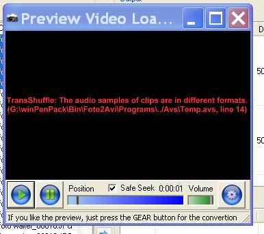

![]() ![]() ![]() Utente registrato #8266 Registrato il: ven 18 gen 2008 - 12:14Messaggi: 28 | guarda, proprio non riesco a farlo funzionare,faccio tutti i passaggi come indicato ma quando parte l'anteprima mi esce la finestra che ti metto in allegato, se premo poi l'ingranaggio il file me lo salva ma praticamente vedo la stessa cosa dell'anteprima e cioè lo schermo nero con la scritta in mezzo!! Mi sta tirando matto!! ![]() | ||

![]() ![]() ![]() Utente registrato #9897 Registrato il: ven 21 mar 2008 - 17:57Provenienza: Milano Messaggi: 600 ![]() | Gilgamesh ha scritto ... guarda, proprio non riesco a farlo funzionare,faccio tutti i passaggi come indicato ma quando parte l'anteprima mi esce la finestra che ti metto in allegato, se premo poi l'ingranaggio il file me lo salva ma praticamente vedo la stessa cosa dell'anteprima e cioè lo schermo nero con la scritta in mezzo!! Mi sta tirando matto!! ![]() Ok, vediamo di capire meglio, stai tentando di inserire un file audio, mi sai dire che formato è? | ||
marcelloPT |
![]() ![]() ![]() Utente registrato #9387 Registrato il: lun 03 mar 2008 - 19:08Messaggi: 22 | Guarda che nel messaggio ti segnala che è il fomato AUDIO che è diverso, non le foto. Prova a aggiungere una musica mp3, per esempio una canzone. Comunque, il preview funziona o no ? Controlla le impostazioni di codifica Facci sapere ![]() | ||
