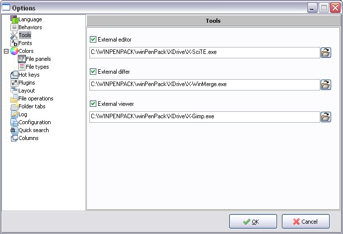

![]() ![]() ![]() ![]() Utente registrato #675 Registrato il: mar 23 gen 2007 - 23:49Provenienza: Salvitelle (Sa) Messaggi: 8943 ![]() | Ciao Danix, per funzionare, le caselle in tools devono essere selezionate, vedi immagine allegata.![]() | ||

![]() ![]() ![]() Utente registrato #74 Registrato il: dom 21 gen 2007 - 11:31Provenienza: Tradate (VA) Messaggi: 3819 ![]() | Ciao Danix, ecco una piccola modifica del file X-DoubleCommander.ini per rispecchiare quanto detto finora: ;================================================= ; ** X-Launcher's configuration file ** ;================================================= [Setup] AppName=doublecmd [FileToRun] PathToExe=$Bin$\$AppName$\$AppName$.exe [Environment] edit=X-SciTE view=X-Gimp diff=X-WinMerge [Functions] DirCreate=$Home$\$AppName$ FileCopy=$Home$\$AppName$\*.ini|$ExeDir$\|o FileCopy=$Home$\$AppName$\*.txt|$ExeDir$\|o [RunAfter] FileCopy=$ExeDir$\*.ini|$Home$\$AppName$\|o FileCopy=$ExeDir$\*.txt|$Home$\$AppName$\|o [WriteToIni=$ExeDir$\doublecmd.ini] Configuration|LogFileName=$Home$\$AppName$\doublecmd.log Configuration|ExtEdit=@ScriptDir@\%edit%.exe Configuration|UseExtEdit=1 Configuration|ExtView=@ScriptDir@\%view%.exe Configuration|UseExtView=1 Configuration|ExtDiff=@ScriptDir@\%diff%.exe Configuration|UseExtDiff=1 left|path=@DesktopDir@\ left|columnsset=Default right|path=@DesktopDir@\ right|columnsset=Default ;extensions [WriteToIni=$ExeDir$\doublecmd.ext] abw|View=@ScriptDir@\X-AbiWord.exe %f pdf|View=@ScriptDir@\X-SumatraPDF.exe %f [Options] DeleteTemp=true RunWait=true ShowSplash=false Purtroppo non sono ancora riuscito a "far digerire" a DC le modifiche al file .ext (che ho comunque modificato in un modo che mi sembra più coerente con gli altri settaggi). Farò qualche prova aggiungendo a mano le nuove estensioni. Se qualcuno ci arriva prima, faccia un fischio... Cordialmente ZioZione | ||
