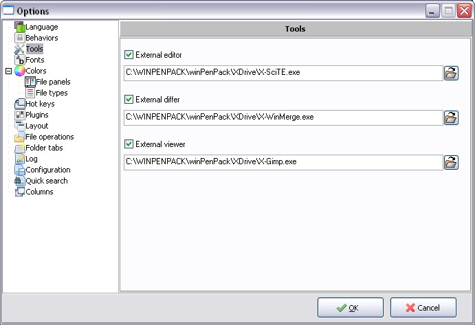

![]() ![]() ![]() ![]() Registered Member #675 Joined: Tue 23 Jan 2007 - 23:49Location: Salvitelle (Sa) Posts: 9042 ![]() | Ciao Danix, per funzionare, le caselle in tools devono essere selezionate, vedi immagine allegata.![]() | ||
