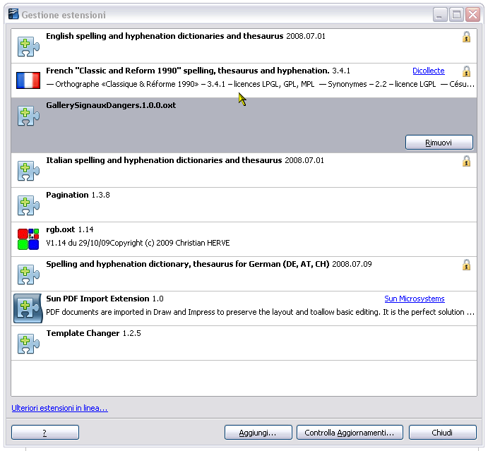

Installate senza alcun problema su un X-OOO nuovo di zecca!
PS:
installate per "Solo per l'utente corrente"
Prima RGB e poi GALLERY
le estensioni già presenti sono quelle di default per X-OOO 3.1.1
vedi screenshot
gio 29 ott 2009 - 17:48

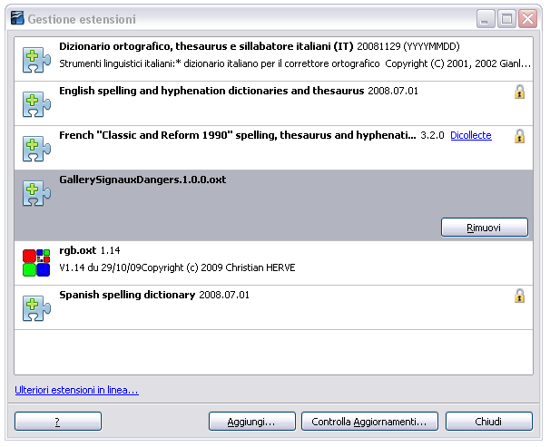

per sfizio ho fatto la prova anche su OOO installato normalmente...
nessun problema nemmeno qui!
vedi shot:
quindi il problema è solo tuo... mi spiace!
