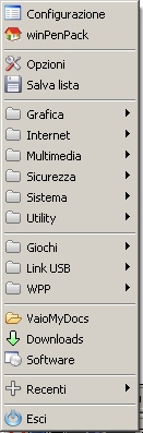

Spero di essere stato più comprensibile, ma siccome un'immagine dice più di mille parole... questo è il mio menu attuale:
Mi piacerebbe aggiornarlo, ma dovrei 'lavorare' sul solo menu e al limite su CAFE, non ripartendo da una suite completa che è cmq molto diversa da quella che ho personalizzato nel tempo.

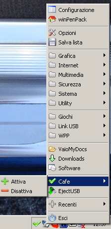

ven 22 gen 2010 - 12:42
Utente registrato #4173
Messaggi: 294
Taf® ha scritto ...
Facci sapere se hai risolto!
Questo è il mio nuovo menu
A proposito, leggevo sulla pagina di download di EjectUSB che può usare altri programmi per compiere le svariate operazioni, ma mi pare di capire che è già autosufficiente, dico bene?
In pratica chiude tutte le applicazioni lanciate da usb con un solo click e poi rimuove? Devo ancora provare.
Grazie ancora per l'aiuto
