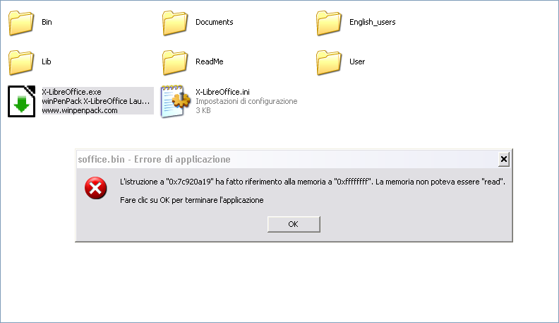

E' stata rilasciata la beta_3 che però sembra avere qualche problema.
Alla chiusura mostra un errore:
enjoy
