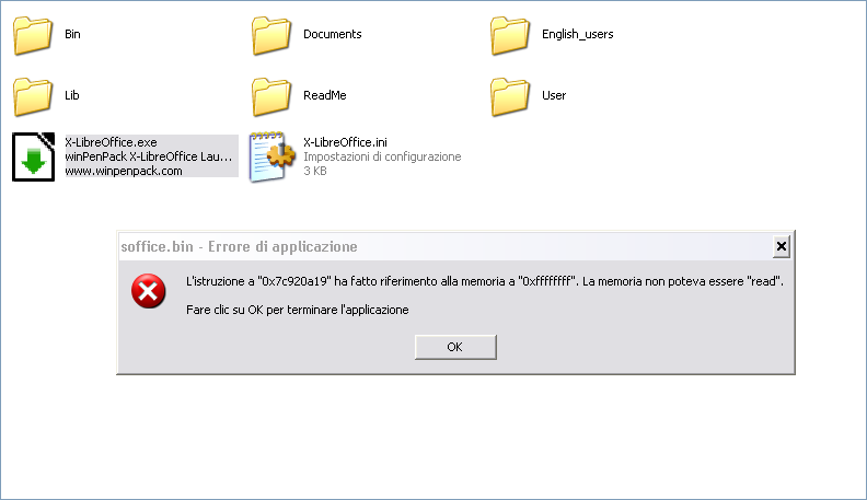

Sun 21 Nov 2010 - 00:55
E' stata rilasciata la beta_3 che però sembra avere qualche problema.
Alla chiusura mostra un errore:
enjoy
