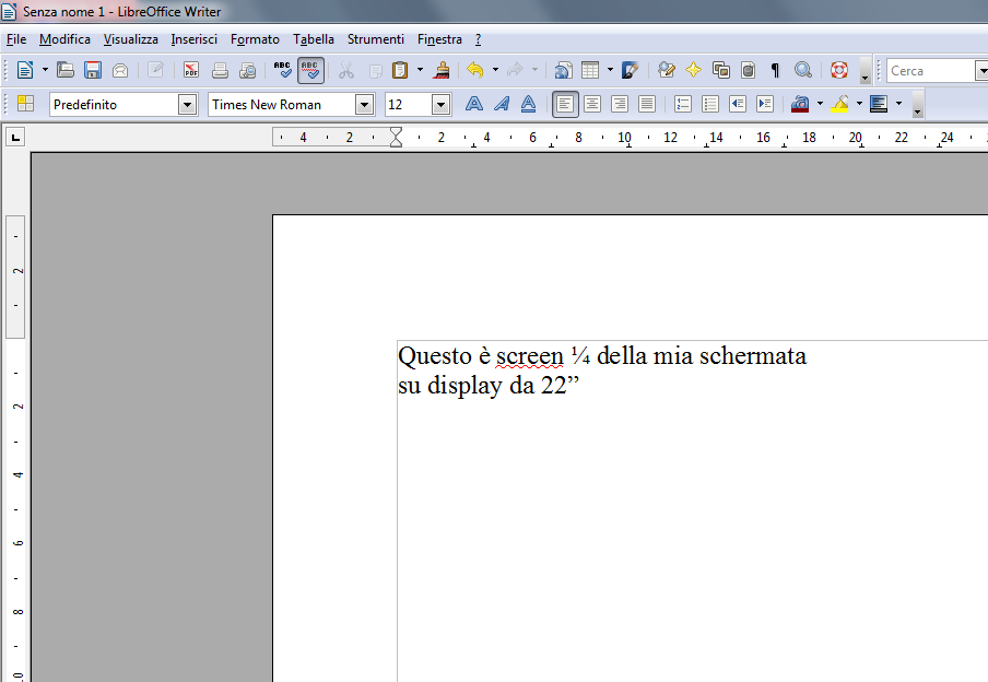

Inoltre, purtroppo, ho installato la 3.3.0 sul PC ed ha esattamente lo stesso comportamento che ha la versione portatile (allego uno screenshot per vostra curiosità): guardate l'altezza spropositata delle barre ed il poco spazio lasciato per le celle; anche le altre applicazioni di OOo presentano lo stesso inconveniente!!!

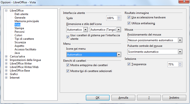

vedi se la tua finestra di configurazione corrisponte in tutto a questo screenshot (preso da X-Libreoffice)
NOTA: forse X-OOO non ha le icone "TANGO" preinstallate, quindi lì potresti avere un settaggio diverso, ma non è quello il problema.

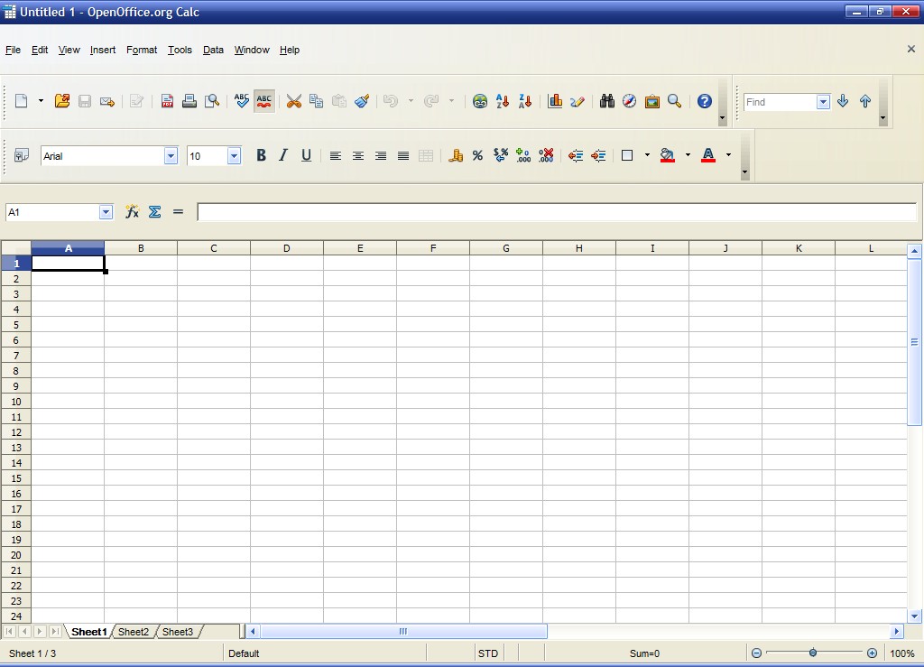

A questo punto l'unica cosa che mi viene in mente è che ci sia qualche incompatibilità tra il tema di Windows che utilizzi sulla tua attuale macchina ed il tema di OOO/LIBO che viene applicato di default.
per tua info, uno screenshot del mio X-LIBO su macchina windows 7 sp1 64bit
