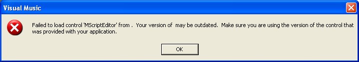

Non so se sia la sezione giusta, ma mi interesserebbe testare questo software. Al primo avvio mi chiede comdlg32.ocx. Trovo il file, lo registro e lo inserisco in System32 come richiesto (da quel che ho capito gli sta bene anche se viene inserito nella cartella del programma, correggetemi se sbaglio). A quel punto però, sempre all'avvio mi compare un altro messaggio e precisamente "failed to load control MScriptEditor from". Solo che non ho trovato informazioni al riguardo. Qualcuno sa di che si tratta?
Ho Windows XP SP2 e ho scaricato il file a parte, dal menù qui accanto.

Bisognerebbe capire di quali librerie ha bisogno per funzionare (sempre che sia una questione di librerie).
sab 01 set 2007 - 08:38
Ecco quello che succede a me all'avvio (P4, 1Gb ram, XpProSp2 )

Sul problema del Visual Music, credo di aver risolto, almeno in parte, il problema. Bisogna aggiungere, oltre al file COMDLG32.OCX già segnalato, anche il file RICHTX32.OCX che ho estratto dall'installazione originale di Visual Music (http://www.shitalshah.com/vmusic/).
Adesso, se entro nella cartella ed eseguo Visual Music, funziona, mentre se lo faccio partire da menù mi da sempre lo stesso errore.
Non sono ancora sufficientemente pratico di questo nuovo sistema per capire cosa devo modificare per farlo funzionare anche da menù, per cui lascio a Voi verificare le specifiche per la sistemazione del file INI (credo dipenda da questo). Mi piacerebbe però sapere e imparare quali passi seguirete per sistemarlo.

Adesso funziona!
Che mistero è mai questo???
