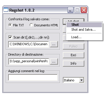

Eseguiamo innanzi tutto Regshot.
La prima operazione da effettuare è di fare una "fotografia" della configurazione attuale. Per questo, facciamo click sul pulsante "1st shot" e, dal menu contestuale, scegliamo "Shot"
ed aspettiamo che Regshot finisca la scansione del registro e delle directories.

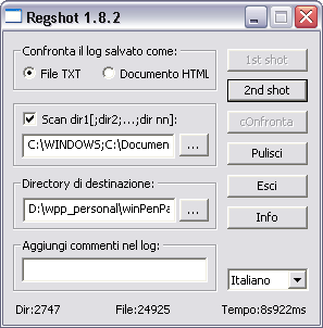

Come vedete, in basso vengono indicati prima chiavi e valori di registro e poi directories e files verificati, oltre al tempo impiegato per il primo shot (che dipende enormemente dal carico del vostro PC in quel momento e che quindi può variare di moltissimo)

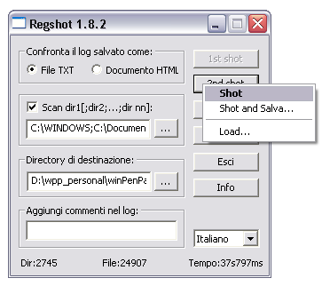

Una volta chiuso WPP_TEST siamo pronti per eseguire il "2nd shot", in maniera assolutamente analoga a quanto fatto con il "1st shot". Quindi
e poi

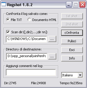

Eccoci all'ultima fase. Premiamo il pulsante "cOnfronta" e aspettiamo che termini. Alla fine esso genererà un fle di testo e lo mostrerà tramite Notepad. Salviamolo (ad esempio come WPP_TEST.log) perché poi ci servirà per effettuare le nostre verifiche. Premiamo il pulsante "Pulisci" e, dal menu contestuale, ancora "Pulisci". Verranno eliminati tutti i files temporanei relativi ai due shots. A questo punto possiamo uscire con "Esci" (oppure, se vogliamo testare qualcos'altro, Regshot è di nuovo pronto ad eseguire il "1st shot").
