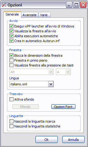

Appare la finestra che elenca le opzioni:
Le opzioni della tabella Generale sono abbastanza semplici.
Riquadro Avvio. Qui si può scegliere:
- se all’avvio di Windows debba essere avviato o meno wPP, che installerà le due icone nella barra di sistema;
- se all’avvio di wPP debba essere visualizzata automaticamente, o meno, la finestra di configurazione;
- se debbano essere abilitate o meno tutte le esecuzioni automatiche previste in wPP;
- se all’avvio di wPP debba essere creato automaticamente, o meno, il file autorun.inf
Riquadro Finestra. Qui si può scegliere:
- se bloccare o meno le dimensioni della finestra di configurazione di wPP: una finestra bloccata mantiene le dimensioni originali, ma quando le voci presenti aumentano, si avrà la comparsa, a destra della finestra, della barra di scorrimento laterale per far scorrere i contenuti verso l'alto e verso il basso. Non bisogna selezionare questa opzione se si preferisce ridimensionare manualmente la finestra secondo le proprie esigenze;
- se mantenere o meno la finestra di configurazione di wPP sempre in primo piano su tutte le altre finestre già aperte, di qualsiasi tipo: potrebbe tornare utile in determinate condizioni, ma alla lunga potrebbe anche risultare fastidiosa, quindi è sempre meglio fare qualche prova in tal senso;
- se visualizzare o meno la finestra di configurazione di wPP, oltre che cliccando col mouse sull’icona della barra di sistema, anche in base alla pressione combinata di due tasti: dal menù a tendina si può selezionare quali tasti preconfigurati utilizzare. Nota: questa opzione resta disabilitata se nella tabella "Avanzate" non vengono attivati gli HotKey nel riquadro "Altre funzioni".
- in quale localizzazione si vuole utilizzare wPP. Nota: wPP imposta automaticamente la lingua in base a quella del sistema operativo; questo significa che se si installa wPP su Windows in inglese, wPP verrà eseguito per la prima volta in inglese. Per cambiarlo in italiano, selezionare "Options" dal menu e nella tabella "General", alla voce "Language" selezionare "italiano.xml".
Riquadro Treeview (la struttura ad albero della finestra di configurazione). Qui si può selezionare o meno uno sfondo personalizzato in formato jpg, jpeg o bmp: è sconsigliabile uno sfondo scuro o complesso in quanto rende difficile la visualizzazione delle scritte. In questo riquadro si può anche modificare il font da applicare al menù di wPP, che di default è lo stesso del sistema operativo.
Riquadro Linguette. Qui si può decidere se visualizzare o meno le tabelle "Ricerca" e "Statistiche" nella finestra di configurazione del menù di wPP.
Terminata la scelta delle opzioni, confermare il tutto cliccando su OK.
