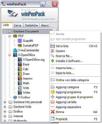

Personalizzazione del menù- Rinominare parzialmente o completamente tutte le voci del menù per adattarle alle proprie esigenze o ai propri gusti. Prendiamo ad esempio la voce della categoria Gestione documenti: se si preferisse chiamarla Ufficio, basterebbe cliccare col tasto destro sul nome della categoria Gestione documenti per aprire la finestra popup di un elenco di opzioni contestuali:
In questo elenco cliccare sulla voce Proprietà (in basso) per aprire la finestra di dialogo Proprietà:
Nel campo Nome sarà sufficiente evidenziare col mouse l'intera scritta Gestione Documenti e digitare Ufficio. Nel campo Breve descrizione si può digitare una nota di promemoria se si ritiene necessaria, e volendo si può sostituire anche l’icona con una prelevata dalla propria collezione personale: mediante il pulsante Sfoglia si indirizza la ricerca sul proprio archivio di icone.

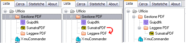

- Effettuare un'ulteriore suddivisione delle sottocategorie. Ad esempio, nel caso di SumatraPDF, si supponga di voler posizionare questo programma in una nuova categoria chiamata "Leggere PDF": è sufficiente cliccare col tasto destro sulla voce della sottocategoria Gestione PDF e dal menù contestuale che appare selezionare la voce Aggiungi categoria, la quale a sua volta apre la finestra di dialogo che è in tutto e per tutto uguale a quella usata per cambiare i nomi vista in precedenza. Anche qui nel campo Nome basta digitare “Leggere PDF”, cambiare eventualmente l’icona ed aggiungere qualche nota nel campo Breve descrizione se si ritiene opportuno.
Terminato il lavoro, confermare il tutto cliccando sul pulsante OK.
Adesso nel menù delle categorie, dentro la sottocategoria Gestione PDF si trova una voce in più, e cioè la sotto_sottocategoria “Leggere PDF”: non resta che trascinare la voce del programma SumatraPDF sopra Leggere PDF e li rilasciarla: SumatraPDF verrà spostato nella sua nuova locazione:
