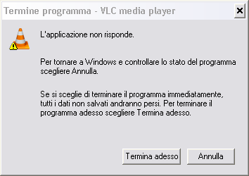

Sun 02 Dec 2007 - 20:32
Mi spiace, ma anche nella versione installata, seguendo i passaggi da te indicati, la skin non viene memorizzata e in più bisogna chiudere forzatamente VideoLAN:

Microchip, hai provato a seguire la procedura che suggerivo qualche post più indietro, e consigliata anche sul forum di VideoLAN?
[-- EDIT--]
Ho riprovato la versione X della 0.8.6c ed in effetti la prima volta che si cambia la skin, seguendo la procedura indicata, alla chiusura del programma bisogna forzare la terminazione di vlc.exe. Comunque dal successivo run X-VideoLAN parte con la skin aggiornata e non ho avuto altri problemi.
Per certo non va in crash se si imposta il cambio interfaccia verso skins 2 partendo da quella di default, che poi è il problema originario di questo topic.

Ciao,
riprendo questo thread per segnalare che il crash di X-VideoLAN quando si cerca di cambiare l'interfaccia con skin2 (la skin alternativa inserita di default in vlc) non si presenta più se sostituisco tutti i file in Bin/VideoLAN con la versione zip di vlc-0.8.6d (vlc-0.8.6d-win32.zip) scaricata dal sito ufficiale videolan.org.
Nel fare la prova ho mantenuto X-VideoLAN.ini e X-VideoLAN.exe scaricati da WinPenPack (X-VideoLAN_0.8.6d_rev2.zip).
@Danix: magari dico una fesseria, ma non è che per caso anche qui c'entra UPX come per X-InfraRecorder (il dubbio mi è venuto guardando questo post).
Per la memorizzazione della nuova skìn invece rimane a mio avviso valido quanto detto in precedenza.
