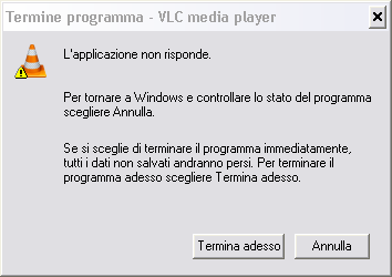

Mi spiace, ma anche nella versione installata, seguendo i passaggi da te indicati, la skin non viene memorizzata e in più bisogna chiudere forzatamente VideoLAN:

Ho riprovato la versione X della 0.8.6c ed in effetti la prima volta che si cambia la skin, seguendo la procedura indicata, alla chiusura del programma bisogna forzare la terminazione di vlc.exe. Comunque dal successivo run X-VideoLAN parte con la skin aggiornata e non ho avuto altri problemi.

riprendo questo thread per segnalare che il crash di X-VideoLAN quando si cerca di cambiare l'interfaccia con skin2 (la skin alternativa inserita di default in vlc) non si presenta più se sostituisco tutti i file in Bin/VideoLAN con la versione zip di vlc-0.8.6d (vlc-0.8.6d-win32.zip) scaricata dal sito ufficiale videolan.org.
