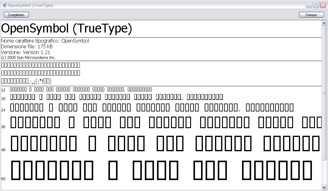

lun 01 mar 2010 - 09:33
Taf ha scritto ...
come fare a a far installare l'ormai famoso opens___.ttf al nostro X-OOo ???
Anche copiando il font in WINDOWS/Fonts non viene installato, ma, se non ricordo male, è sufficiente aprire la cartella Fonts per installarlo nel sistema. Il font è open source?

Per quanto riguarda il Font:
opens___.ttf è il nome del font che viene installato "ufficialmente" da Openoffice.org (e si trova già nel pacchetto fi installazione).
Con questo sono sicuro che MATH funziona correttamente.
opensymbol.ttf sembra essere una variante "open source" liberamente scaricabile (è stato utilizzato da Barta nei suoi test) e che va a rimpiazzare senza problemi l'originale di OOo.
Ma, se non ho capito male, Barta NON ha fatto dei test utilizzando MATH! Quindi bisogna verificare la compatibilità con MATH di X-OOO
