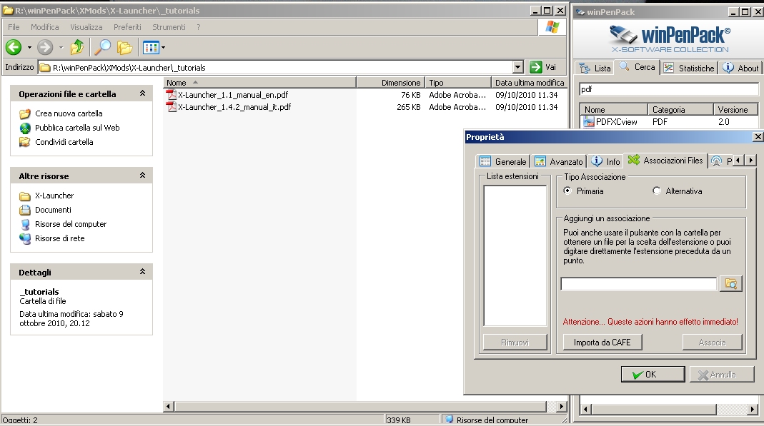

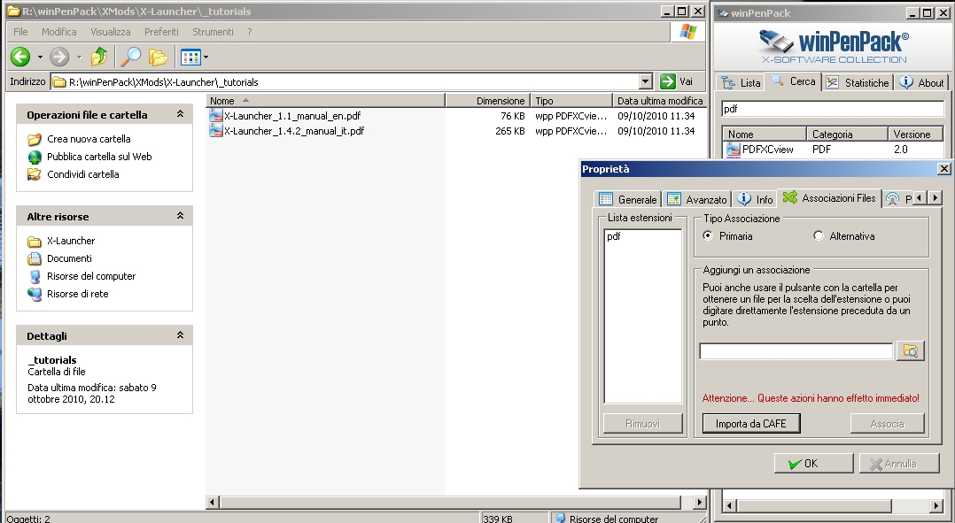

Nuvolari
gio 30 dic 2010 - 12:55
Utente registrato #4173
Messaggi: 294
Taf ha scritto ...
@Nuvolari:
non potresti caricare uno screenshot della tua associazione, a beneficio di SnakeByte?
senza associazione
con associazione
